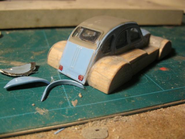

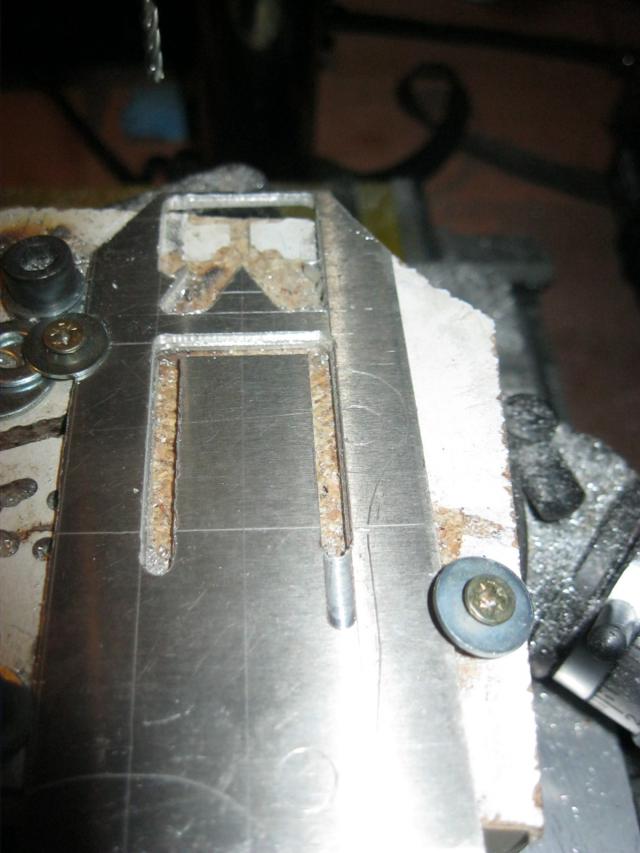

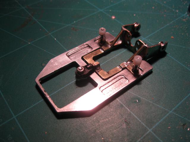

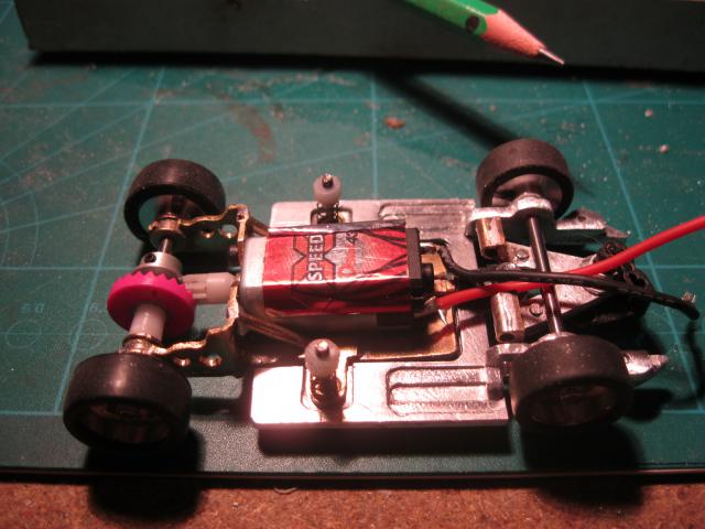

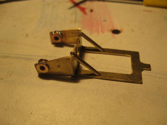

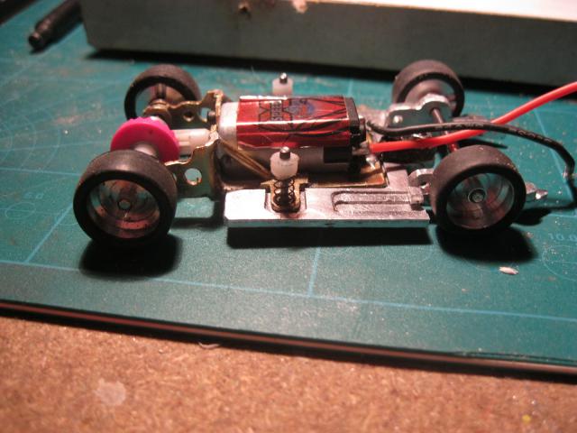

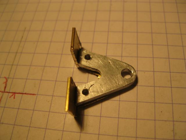

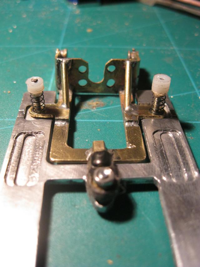

quelques photos de ma 2cv proto 1/43ème spéciale "proxy"
 le pod moteur:
 ébauche du châssis
support de guide "drop arm"
le master pour thermoformer la carrosserie
 en piste!

En fait c'est même plus du scratch, c'est la fabrication d'une auto de A à Z chapeau. En plus au 1/43  Okay
Si j'ai bien tout suivi, le seul truc que tu n'as pas réalisé toi même, c'est les axes de roue, les pneus, et l'ensemble courone/pignon/moteur non?
